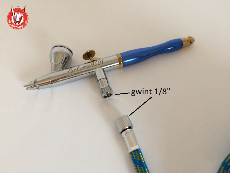

W modelarstwie, najczęściej stosowanym gwintem przy aerografach jest ten o rozmiarze 1/8 cala. To od niego w dużej mierze zależy zastosowanie kolejnego elementu, jakim jest przewód pneumatyczny.
Producenci stosujący powyższy rodzaj złącza to m. in.:
Adler, AK Interactive, Amazing Art, AMMO of Jimenez, Border Model, Fine Art, Meng Model, Sparmax, Tamiya.
Jako że gwint 1/8" jest uniwersalnym rozmiarem i szeroko stosowanym przy airbrushing'u, cały zestaw można połączyć w ten oto sposób.

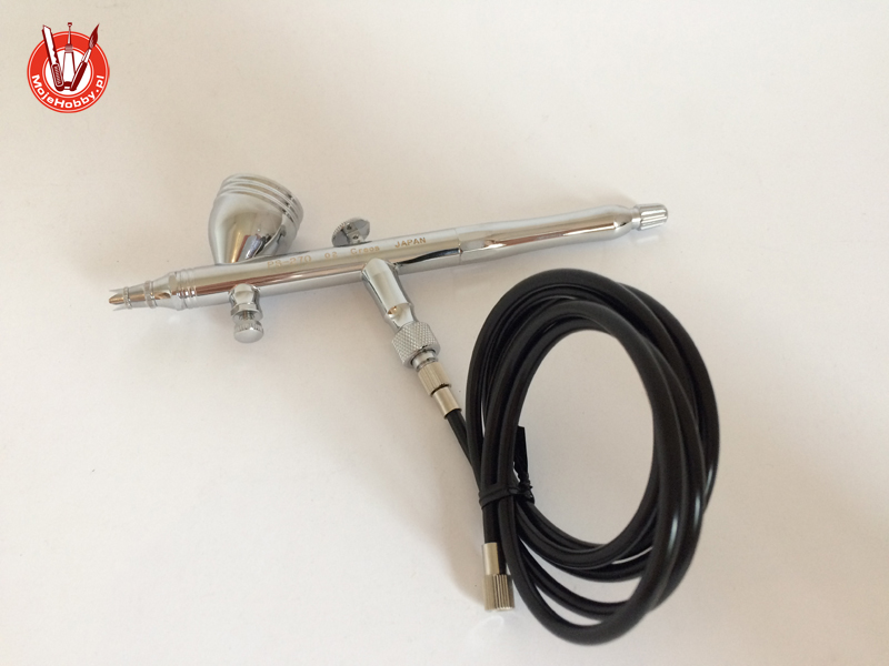

Jednym z wyjątków nie stosowania w standardzie gwintu 1/8" jest japońska marka Mr.Hobby. Pomimo, że wykorzystuje ona w swoich produktach (złącza przewodu ciśnieniowego, przejściówka stosowana przy puszkach ze sprężonym powietrzem) inny rozmiar gwintu, to jednak istnieje możliwość zdjęcia adaptera przykręconego na wstępie do aerografu i cieszenia się standardowym wyjściem 1/8".
Za przykład może posłużyć aerograf PS-270 Creon.
- oryginalny wężyk podpięty do aerografu marki Mr.Hobby poprzez załączony do zestawu adapter -
- odkręcony adapter od aerografu -
- możliwość podpięcia aerografu z oryginalnym przewodem za pomocą adaptera, a także z uniwersalnym przewodem 1/8" -
