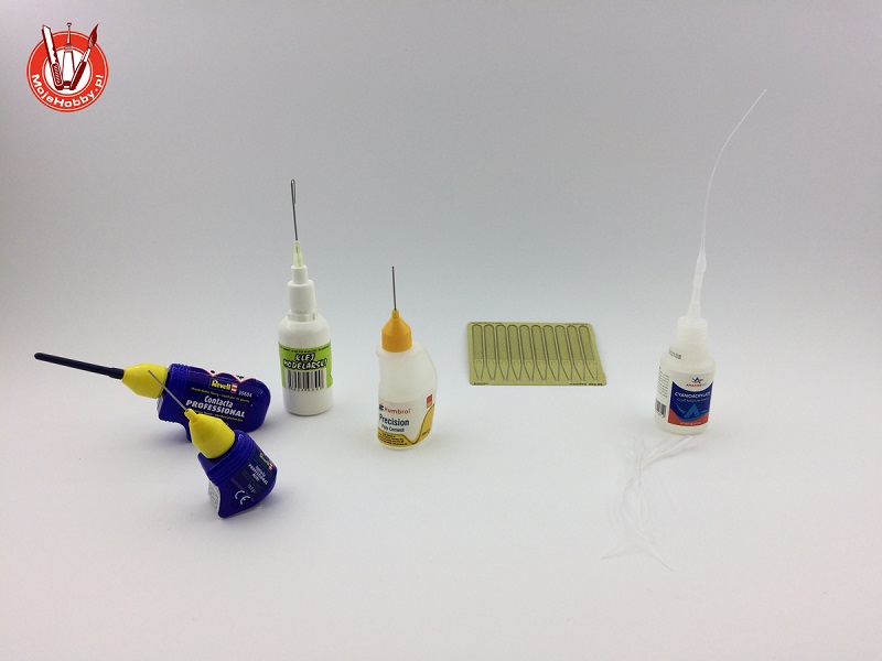

APLIKACJA KLEJU
Ze względu na opakowania w jakich oferowane są kleje modelarskie, rozróżniamy sposoby ich nanoszenia na modele.
Do najliczniejszej grupy zaliczamy te w szklanych pojemniczkach, wyposażonych w pędzel.
Kleje rzadkie z reguły wyposażone są w cieńsze, a gęstsze w grubsze pędzle. Za ich pomocą kleje wygodnie nanosi się wzdłuż krawędzi klejonych elementów i przy większych powierzchniach.
Jednak w przypadku konieczności nałożenia kropli kleju w trudno dostępnym miejscu, możemy wykorzystać produkty stworzone z myślą o takiej sytuacji. Pierwszym rozwiązaniem jest zakup kleju w opakowaniu posiadającym specjalną igłę, która to pozwala na precyzyjne sklejanie małych detali. Drugim sposobem jest rozwiązanie pośrednie, tzn. zakup specjalnych dozowników mocowanych do opakowań klejów w miejscu ich wylotu lub też zwyczajnych zakraplaczy.
W przypadku cienkich igieł istnieje ryzyko ich zatkania - w tym celu producent Wamod załączył do swojego produktu pręcik do przetykania. W innej sytuacji można poradzić sobie za pomocą ognia, gdzie końcówkę igły podgrzewamy w czasie ułamka sekundy.
Kleje w tubkach to kleje oferowane w najstarszej postaci, gdzie do ich nanoszenia wykorzystuje się zazwyczaj wykałaczkę, bądź inny cienki element.
Na rynku modelarskim oferowane są także kleje w formie markera, gdzie aplikacja substancji klejącej polega na "pomalowaniu" płaszczyzny w miejscu klejenia.
