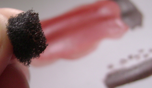

Przydatna (jak nie lepsza) metoda jest "metoda gąbki".
Gąbkę pozyskujemy z jakiś "ochraniaczy" sprzętu elektronicznego (procesory, płyty ...)
Lub po prostu idziemy do sklepu i kupujemy gąbkę - taka do mycia naczyń.
Sposób działania jest ten sam co w "suchym pędzlu"
