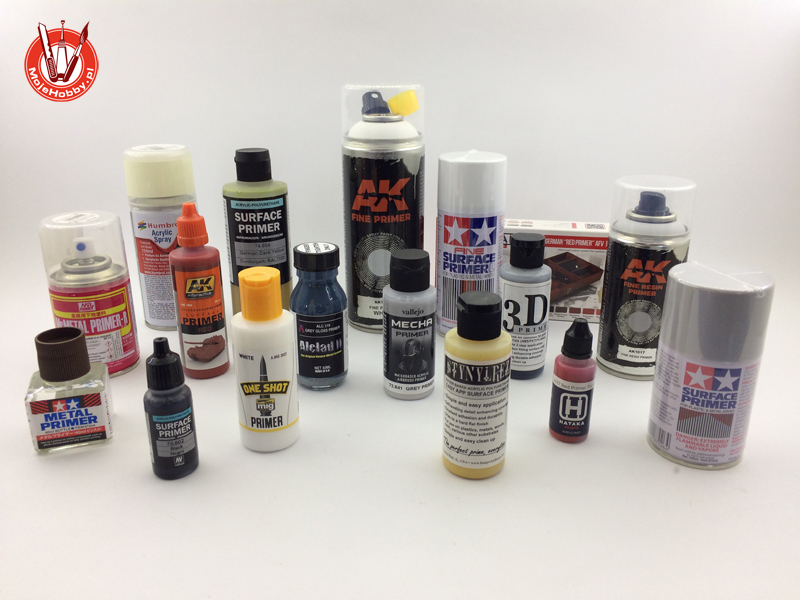

Prostym i wygodnym sposobem na nałożenie podkładu, jest zastosowanie podkładu w postaci spray'u w puszce.
Produkt taki dobrze się sprawdza przy większych powierzchniach, a także przy modelach o mniej skomplikowanej bryle i liczbie detali. Ewentualne niedociągnięcia mogą być spowodowane koniecznością malowania z większej odległości, w porównaniu do aerografu, w celu uniknięcia zalania detali. Nie zaleca się stosowania podkładu w spray’u w przypadku bardziej skomplikowanej bryły modelu, ponieważ może on nie sięgnąć zakamarków, tym bardziej jak są one przysłonięte innymi detalami/elementami.
Przed użyciem puszkę należy porządnie wstrząsnąć przynajmniej przez minutę, uzyskując w ten sposób jednolitą mieszankę. Malowanie następuje w pozycji pionowej, w odległości przynajmniej 20cm.
Nakładanie poszczególnych warstw następuje poprzez energiczne nanoszenie cienkich powłok.
Po zakończeniu pracy, puszkę można odwrócić dnem do góry, wypsikując resztki, dzięki czemu można uniknąć zatkania dyfuzora.
Malowanie spray’em jest wygodne w użytkowaniu, ponieważ nie wymaga dodatkowych czynności, jak w przypadku aerografu, takich jak przygotowanie do pracy i późniejesze jego czyszczenie.

Podkład 3D
Podkład 3D marki badger, podkreśla wszelkie nierówności na powierzchni, dzięki czemu model dodatkowo nabiera efektu trójwymiarowości.
Od zastosowania konkretnego podkładu, w dużej mierze zależy przyleganie farby do modelu. Dlatego też lepiej zaopatrzyć się w porządny markowy produkt, ponieważ słabo przylegająca farba może zniweczyć całą pracę wykonaną przy modelu.
