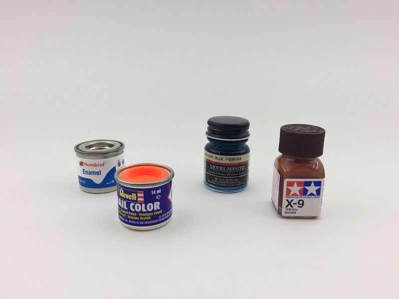

EMALIE
Przed rozwojem farb akrylowych, emalie były głównym wyborem farb wykorzystywanych w modelarstwie.
Spoiwem emalii stanowi olej lniany z dodatkami przyspieszającymi wysychanie (sykatywy). Rozpuszczalniki organiczne zawarte w farbie, charakteryzują się agresywnym zapachem, przez co farby te powinny być używane w dobrze wentylowanych pomieszczeniach. Poza dedykowanymi rozcieńczalnikami, można je z powodzeniem rozcieńczać przy użyciu ogólnodostępnej chemii, tj. benzyny lakowej oraz terpentyny (jednak w przypadku zamienników, istnieje ryzyko wytrącenia się pigmentu z farby). Niektórzy producenci oferują rozcieńczalniki do emalii o znikomym zapachu, jak AK Interactive czy Abteilung 502.
Emalie charakteryzują się długim czasem schnięcia, co znacznie wydłuża pracę nad modelem. Pomiędzy nakładaniem kolejnych warstw farby, należy odczekać nawet kilka godzin, a całkowity czas ich wyschnięcia wynosi zazwyczaj dobę.
Produkty te, tak samo jak akryle, bez problemu mogą być nakładane przy pomocy pędzla czy aerografu. Emalie w porównaniu do farb akrylowych, charakteryzują się mniejszą zdolnością do zatykania aerografów.
Produkty różnych marek można ze sobą dowolnie mieszać (nadając im różne kolory, odcienie), co nie zawsze występuje w przypadku akryli. Farby te dobrze kryją i nie wymagają zastosowania podkładu.
Poprzez wkroczenie farb akrylowych na rynek modelarski, emalie zostały stopniowo wypchnięte w kierunku weathering'u. Mocno rozcieńczając emalie czy też farby olejne, można otrzymać produkty typu wash, filtry, itp. - jednak czas ich schnięcia będzie dłuższy od gotowych produktów, oferowanych przez producentów.

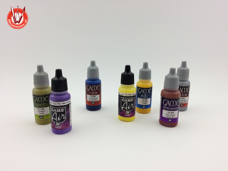

Poza zestawami, istnieją także serie farb tematycznych, gdzie możemy dowolnie dobierać pojedyncze kolory farb.
I tak:
"Panzer Aces" - są to matowe, nieprzeźroczyste farby akrylowe, przeznaczone do malowania pędzlem. Znajdziemy tutaj odcienie farb potrzebnych do pomalowania mundurów załóg: niemieckich, amerykańskich, brytyjskich, włoskich, francuskich, rosyjskich i japońskich z okresu II wojny światowej. Malowanie techniką koloru podstawowego, światła i cieni.
Innym przykładem farb przeznaczonych do malowania figur wojskowych, są produkty firmy AK Interactive z serii FIGURE. Farby te odnoszą się do postaci z aktualnej, jak i poprzednich epok. Kolory zostały zaprojektowane w oparciu o fotografie i oryginalne ubrania.
W przypadku malowania niemieckiej floty powietrznej z okresu II wojny światowej, można posłużyć się farbami, posiadającymi na swojej etykiecie oznaczenia numerów RLM (RLM -zestandaryzowane kolory wykorzystywane przez Niemieckie Ministerstwo Lotnictwa).
"Game Color"
Obok najpopularniejszej kategorii modelarskiej, jaką niewątpliwie stanowią pojazdy wojskowe (i wszystko co z nimi związane), plasują się postacie i dioramy z kategorii gier bitewnych i fantasy. W celu ich pomalowania, możemy posłużyć się paletą farb z serii Game Color firmy Vallejo. Są to farby opracowane przez modelarzy, specjalizujących się w postaciach fantasy. Zawarta w nich żywica o podwyższonej wytrzymałości, zapewnia odporność na uszkodzenia figurek podczas gier stołowych.
"Ink"
Farby akrylowe na bazie wody, służące do cieniowania/barwienia już nałożonej farby na powierzchni oraz malowania warstwami. Mogą również posłużyć do ujednolicania przejść między barwami. Przeznaczone głównie do malowania figurek za pomocą pędzla. W przypadku malowania aerografem, nie wymagają rozcieńczania.
"Mecha"
Mecha color - dedykowane do malowania figurek robotów. Seria farb o satynowym wykończeniu, wyjątkowo odporna na uszkodzenia mechaniczne (uderzenia, tarcie, zadrapania) - stworzone z myślą o malowaniu aerografem. Ponadto paleta zawiera podkłady, specjalne lakiery, a także produkty przeznaczone dla efektów postarzania.
"Zero Paints"
Farby przeznaczone do malowania modeli samochodów oraz motocykli, charakteryzujące się precyzyjnym odzwierciedleniem kolorów rzeczywistych pojazdów. Produkty celulozowe o rozcieńczonej konsystencji, nadające się do bezpośredniego malowania aerografem.
